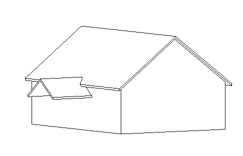

Lo strumento di unione/disgiunzione della geometria non associa un muro ad un tetto.
È possibile unire un tetto ad una sola superficie superiore di un altro tetto.
Il tetto può essere unito alla superficie superiore di un altro tetto e al muro sottostante selezionando tale muro come destinazione. Il muro deve essere associato al tetto di destinazione che dovrà essere un tetto da perimetro.
