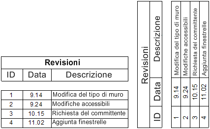

È possibile ruotare un abaco delle revisioni di 90 gradi in senso orario o antiorario all'interno di un cartiglio. Per ruotare un abaco delle revisioni, occorre modificare la famiglia di cartigli. Non è consentito ruotare un abaco delle revisioni in una tavola di un progetto.
Abaco delle revisioni orizzontale (sinistra) e ruotato (destra)

  3. Nella barra delle opzioni, selezionare l'opzione di rotazione desiderata in Rotazione sulla tavola.
  4. Se necessario, riposizionare l'abaco delle revisioni ruotato nel cartiglio.
