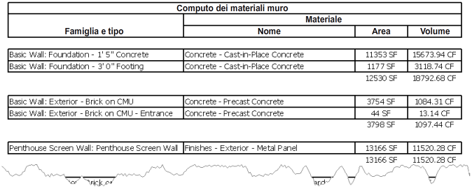

I computi dei materiali elencano i sottocomponenti o i materiali di qualsiasi famiglia di Revit LT. I computi dei materiali includono tutte le funzionalità e le caratteristiche di altre viste di abaco, ma presentano più dettagli dell'assieme di un componente. È possibile elencare in un abaco qualsiasi materiale facente parte di un componente di Revit LT.
Nota: Quando Revit LT esegue il calcolo del volume dei materiali per singoli strati di un muro, vengono eseguite alcune approssimazioni per salvaguardare le prestazioni. Discrepanze minori potrebbero apparire tra i volumi visibili nel modello e quelli inclusi nell'abaco dei materiali. Tali discrepanze si hanno in genere quando si utilizza si aggiunge un'estrusione su percorso o una scanalatura ad un muro oppure in determinate condizioni di unione.
