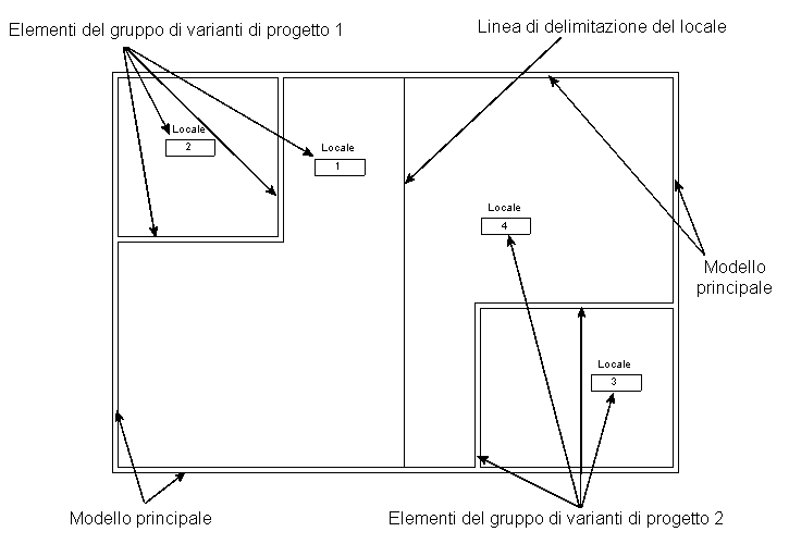

Se si desidera cambiare la forma, le dimensioni e la posizione di un locale in varianti diverse di vari gruppi di varianti, procedere nel seguente modo:
  1. Nel modello principale suddividere il vano in locali utilizzando linee di delimitazione dei locali. Non aggiungere, tuttavia, elementi di locale al modello principale.
  2. Creare un gruppo di varianti per ciascuno di questi locali.
  3. Aggiungere i locali alle varianti di progetto di un gruppo.
È quindi possibile creare viste dedicate per visualizzare diverse combinazioni di varianti di progetto per ciascun gruppo. Vedere Creazione di viste dedicate delle varianti di progetto.
