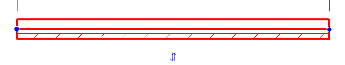

Muro composto in vista di pianta prima dell'inversione

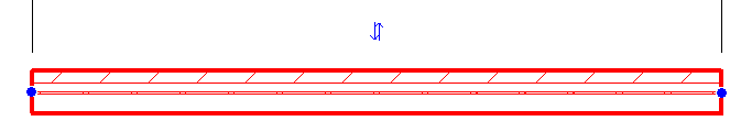

Muro composto dopo l'inversione: la posizione del primo e dell'ultimo strato è cambiata
