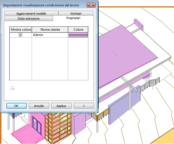

Come contraddistinguere visivamente i proprietari degli elementi
  1. Nella barra di controllo della vista, fare clic su Proprietari.
    Nel modello i proprietari vengono identificati visivamente in base al colore.
    Nota: I colori assegnati ai proprietari vengono mantenuti fino a quando l'utente non viene rimosso. Per default, vengono elencati tutti i proprietari che hanno modificato il modello centrale.
Come assegnare un colore ai proprietari di elementi
  1. Nella barra di controllo della vista, fare clic su Impostazioni visualizzazione condivisione del lavoro.
  2. Fare clic sulla scheda Proprietari.
  3. Selezionare Mostra colore per il nome utente desiderato.
  4. Per ciascun nome utente, fare clic su Colore. Nella finestra di dialogo Colore, selezionare il colore desiderato e fare clic su OK. Vedere Colori.
  5. Fare clic su Applica.
    Il colore specificato per ciascun proprietario viene visualizzato nel modello.
    Per rimuovere un utente, selezionarne il nome e fare clic su (Rimuovi utente). È possibile rimuovere solo gli utenti che non sono titolari di elementi o workset.
