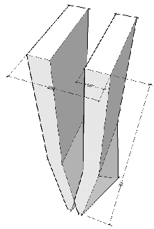

Massa dell'edificio creata in Trimble® SketchUp®

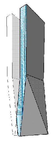

File di Trimble® SketchUp® importato in Revit

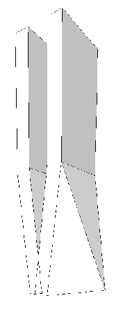

Muri associati a superfici della massa nel progetto Revit
