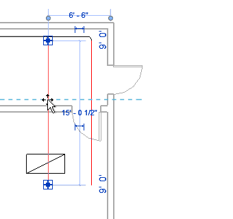

Selezionare un percorso o un segmento di tubo protettivo ed eseguire una o più delle seguenti operazioni:
- Nella scheda Modifica | Tubi protettivi, specificare un comando.
- Nella barra delle opzioni, specificare le opzioni relative ai tubi protettivi.

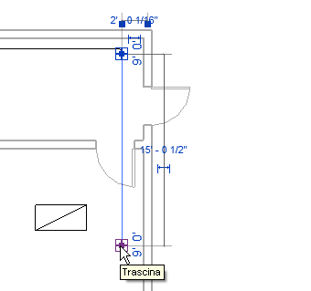

- Trascinare il controllo per spostare o estendere il segmento di tubo protettivo fino a un nuovo punto finale o per collegarlo a un altro tubo protettivo.
- Trascinare il segmento di tubo protettivo nella nuova posizione.
