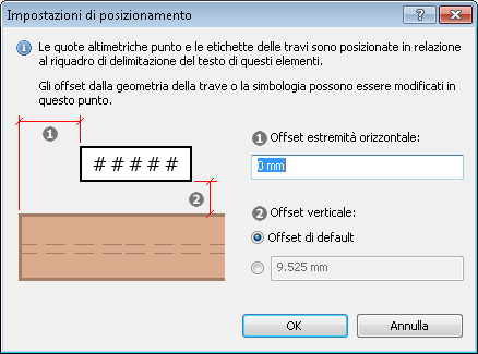

Impostazioni di posizionamento
Fare clic sul pulsante Impostazioni per aprire la finestra di dialogo Impostazioni di posizionamento, quindi regolare l'offset delle etichette e delle quote altimetriche dei punti dalla trave.
Le impostazioni Offset estremità orizzontale e Offset verticale consentono di impostare la distanza di etichette e quote altimetriche di un punto dai relativi punti di associazione in base alla misurazione immessa (vedere Famiglie di etichette per telai strutturali). Il valore è rappresentativo della scala del disegno e l'impostazione di default è 0" orizzontalmente e 3/8" verticalmente.
