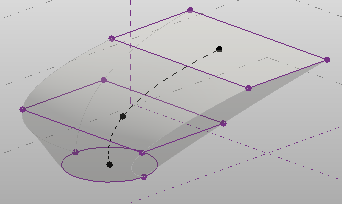

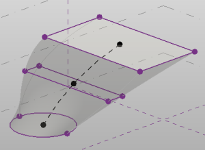

Manipolazione di forme in modalità Raggi X
Selezionare una forma.
Fare clic sulla scheda Modifica | Elemento di forma
gruppo Elemento di forma
Raggi X. La forma viene visualizzata in modalità Raggi X.
Selezionare gli elementi della forma per visualizzare il controllo 3D.
Trascinare la freccia di controllo 3D.
Nota:
Nella modalità Raggi X è inoltre possibile selezionare ed eliminare i profili, i bordi e i vertici.
