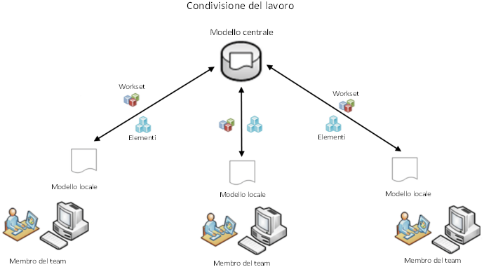

La condivisione del lavoro è un metodo di progettazione che consente a più membri di un team di lavorare allo stesso modello di progetto contemporaneamente. In numerosi progetti i membri del team lavorano su aree funzionali specifiche.
I membri del team condividono un modello centrale
Revit consente di suddividere i progetti in workset per soddisfare le esigenze di lavoro di tali ambienti. È possibile attivare la condivisione del lavoro per creare un modello centrale in modo che i membri del team posano modificare simultaneamente una copia locale del modello centrale.
