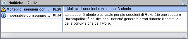

Una notifica attiva segnala un problema corrente che potrebbe incidere sul flusso di lavoro in Revit. Questi messaggi sono elencati nel riquadro Notifiche di Worksharing Monitor. nel quale possono essere presenti anche avvisi per il desktop relativi a tali problemi. Vedere Impostazione delle opzioni.
Per visualizzare i dettagli delle notifiche, fare clic sul riepilogo corrispondente nell'elenco a sinistra. La descrizione delle notifiche viene visualizzata nella parte destra del riquadro.
Autodesk Revit Worksharing Monitor visualizza due tipi di notifiche.
Icona | Tipo | Descrizione |
Avviso | La situazione potrebbe causare l'interruzione della condivisione del lavoro o del funzionamento di Autodesk Revit Worksharing Monitor. Intraprendere le azioni opportune. |
Messaggio informativo | La situazione potrebbe incidere sulle attività di Revit. |
Quando un problema viene risolto, la relativa notifica viene spostata nella cronologia delle notifiche.
