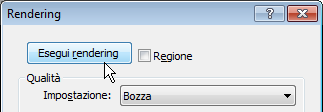

Dopo la preparazione della vista 3D e la selezione delle impostazioni desiderate nella finestra di dialogo Rendering, fare clic su Esegui rendering per eseguire il rendering.
In Revit il rendering di un'immagine viene eseguito blocco per blocco. In Revit, viene visualizzata una finestra di avanzamento con le informazioni sul processo di rendering, tra cui il numero di entrate di luce diurna e di luci artificiali.
