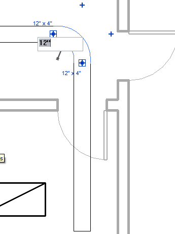

Modifica del raggio di curvatura
Selezionare la curvatura di una passerella, fare clic sulla quota del raggio e immettere un nuovo valore.
Per la passerella, il raggio di curvatura di default viene impostato sulla larghezza della passerella, misurata tra gli spigoli interni. È possibile specificare un altro moltiplicatore per il raggio di curvatura nella finestra di dialogo Proprietà del tipo per le passerelle.
