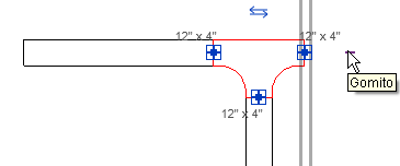

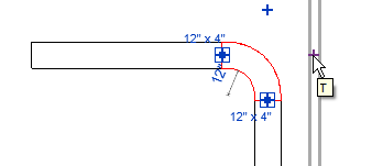

Modifica di un gomito in un raccordo a T
Selezionare il gomito che si desidera trasformare.
Fare clic sul segno più (+) accanto al raccordo.
Il gomito viene trasformato in un raccordo a T.
Per annullare la trasformazione, fare clic sul segno meno (-) accanto al raccordo.
