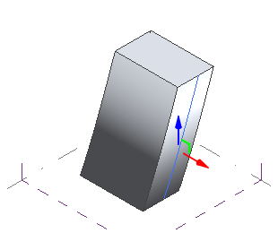

  3. Posizionare il cursore sulla forma per visualizzare un'anteprima del bordo, quindi fare clic per aggiungere il bordo.
    Il bordo viene visualizzato sulla forma lungo il perimetro del profilo della forma e parallelamente alla traiettoria della linea d'asse dell'estrusione.
  4. Selezionare il bordo.
    Vengono visualizzati i controlli 3D.
  5. Fare clic sulla freccia di controllo 3D per manipolare il bordo. La geometria della forma viene modificata.

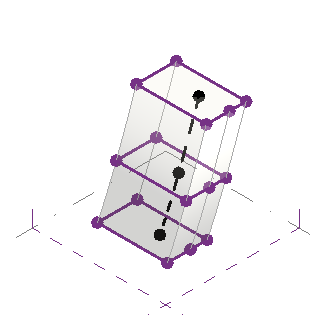

    Nota: I bordi creati sono paralleli alla linea d'asse del profilo della forma, che è perpendicolare al piano nel quale è stata creata la forma. Per vedere la linea d'asse di riferimento, visualizzare la forma in Modalità raggi X. Per aggiungere un bordo nella parte superiore di una forma, creare la forma su un piano di riferimento verticale.
