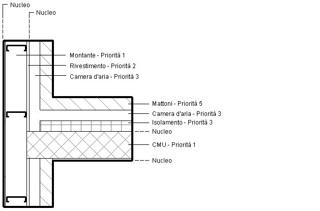

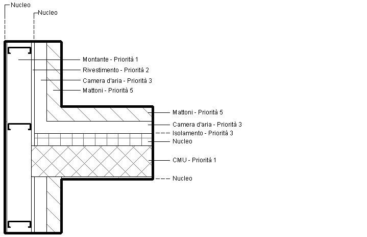

Assegnazione di una funzione ad uno strato di una struttura composta
A ciascuno strato viene assegnata una specifica funzione in modo che possa unirsi al corrispondente strato funzionale. Le funzioni degli strati hanno un ordine di precedenza.
Regole per le unioni di strati
