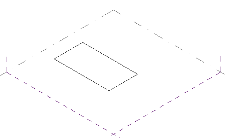

Nell'ambiente di progettazione concettuale, le estrusioni vengono create utilizzando profili chiusi o le superfici derivate da essi.
  1. Ad esempio, disegnare un profilo chiuso facendo clic sulla scheda Creagruppo Disegna(Rettangolo).
  2. Selezionare il profilo.

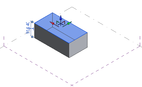

  3. Fare clic su Modifica | Elemento di forma Crea forma.
È possibile modificare la quota di un'estrusione mediante i controlli di trascinamento 3D o mediante la modifica della quota temporanea nell'area di disegno. Vedere Quotatura di forme.
