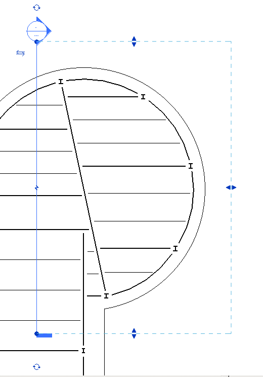

La funzione di interruzione delle linee di sezione consente di creare una vista di sezione senza tuttavia visualizzare la linea di sezione nel disegno. Questa operazione non modifica il contenuto della vista di sezione.
È possibile spezzare una linea di sezione facendo clic sul relativo controllo () e regolando la lunghezza dei segmenti della linea di sezione. Il punto di interruzione si trova al centro della linea di sezione. Nelle immagini seguenti viene mostrata la stessa sezione, intera e spezzata.
Esempio

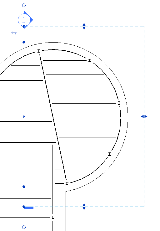

Esempio
Per visualizzare l'intera linea di sezione, fare clic nuovamente sul controllo di interruzione.
Nota: Le interruzioni della linea di sezione sono specifiche della vista e alterano la visualizzazione della sezione solo nella vista in cui è stata effettuata l'interruzione.
