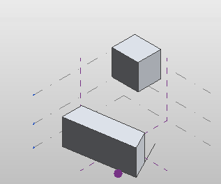

Selezionare lo strumento Allinea, quindi fare clic sull'elemento da utilizzare come destinazione (vertice, bordo, superficie, forma, punto, linea, arco, piano di riferimento o livello) e fare di nuovo clic per selezionare l'elemento da allineare alla destinazione.
Prima: vista 3D di elementi non allineati.
Passaggio 1: fare clic per selezionare la superficie dell'elemento alla quale eseguire l'allineamento.
Passaggio 2: fare clic per selezionare la superficie dell'elemento da allineare.
Dopo: gli elementi sono allineati.
