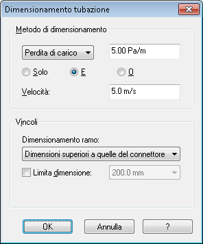

Metodo di dimensionamento - Frizione

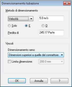

Metodo di dimensionamento - Velocità
Se si seleziona E, le dimensioni della tubazione devono essere conformi ai valori di Frizione e Velocità. Se si seleziona O, le dimensioni della tubazione devono essere conformi a uno dei due metodi. Le curve seguenti mostrano la differenza tra l'utilizzo delle opzioni O e E:
Metodo di dimensionamento di tubazioni - Frizione () E Velocità ()
Metodo di dimensionamento di tubazioni - Frizione () O Velocità ()
