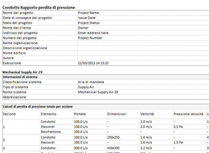

Generazione di un rapporto perdita di pressione
È possibile generare un rapporto perdita di pressione per sistemi di condotti o tubazioni nel progetto.
Nota: Prima di generare un rapporto perdita di pressione, utilizzare gli strumenti di dimensionamento per i sistemi di condotti e tubazioni.
Per generare il rapporto, è innanzitutto necessario specificare i sistemi da includere nel documento e quindi impostarlo. Quando si imposta il rapporto, è possibile specificare quali campi si desidera includere, ad esempio diametro, altezza e larghezza. È inoltre possibile specificare se si desidera che nel rapporto vengano visualizzate informazioni aggiuntive, quali le informazioni di sistema e il percorso critico. Gli output del rapporto possono essere salvati come file HTML o CSV.

Impostazione del rapporto
Dopo aver selezionato i sistemi che si desidera includere, è possibile impostare il rapporto.
  1. Se in precedenza è stato salvato un formato del rapporto, nella finestra di dialogo Impostazioni rapporto perdita di pressione è possibile selezionarne uno dall'elenco.
    Suggerimento: Per salvare un formato del rapporto, specificare le impostazioni desiderate nella finestra di dialogo e fare clic su Salva. Immettere un Nome formato e fare clic su OK.
    I rapporti sulla perdita di pressione di condotti e tubazioni hanno ognuno il proprio formato. Vengono salvati nella stessa posizione come modello di default.
  2. Selezionare dall'elenco dei campi disponibili quelli che si desidera includere nel rapporto.
  3. Attivare o disattivare la visualizzazione dei seguenti elementi secondo le necessità:
    • Informazioni di sistema
    • Percorso critico
    • Informazioni dettagliate sul segmento diritto per sezione
    • Riepilogo coefficiente di perdita di raccordi e accessori per sezione
  4. Se lo si desidera, è possibile abilitare l'opzione che consente di aprire il rapporto perdita di pressione dopo averlo generato.
  5. Fare clic su Genera.
  6. Nella finestra di dialogo Salva con nome, immettere un nome di file, specificare l'estensione HTML o CSV, quindi fare clic su Salva.
  7. Nota: Se è stato specificato un metodo di calcolo di terze parti che non è disponibile, il valore di Perdita di pressione visualizzato è Non calcolato.
