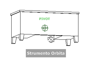

Strumento Orbita
È possibile utilizzare lo strumento Orbita per modificare l'orientamento di un modello. Il cursore assume la forma specifica dello strumento Orbita. Trascinando il cursore, il modello ruota attorno ad un perno, mentre la vista rimane immobile.
Specificare il punto di rotazione
Il punto di rotazione è il punto di base utilizzato per ruotare il modello tramite lo strumento Orbita. È possibile specificare il punto di rotazione in uno dei modi seguenti:
Mantenimento della direzione in alto
È possibile controllare il modo in cui il modello orbita attorno al punto di rotazione scegliendo di mantenere la direzione del modello in alto. Se si sceglie di mantenere la direzione in alto, il movimento orbitale viene limitato agli assi X e Y nella direzione Z. Trascinando il cursore orizzontalmente, la cinepresa si sposta parallelamente al piano XY. Trascinando il cursore in senso verticale, la cinepresa si sposta lungo l'asse Z.
Se si sceglie di non mantenere la direzione verticale, è possibile ruotare il modello utilizzando l'anello di rotazione il cui centro è rappresentato dal punto di rotazione. Utilizzare la finestra di dialogo Opzioni dello strumento SteeringWheels per specificare se mantenere o meno la direzione in alto per lo strumento Orbita.
