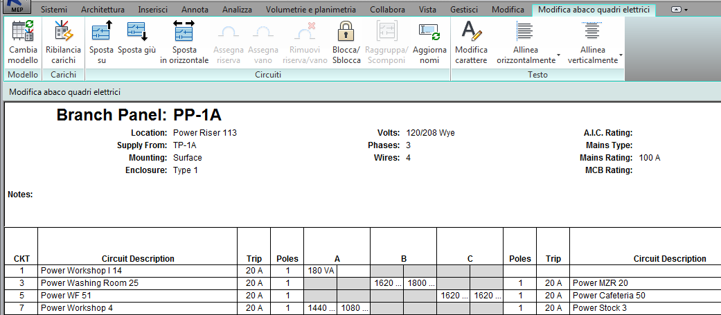

Gestione dei circuiti
Quando viene visualizzato un abaco dei quadri elettrici, è possibile modificare la disposizione dei circuiti nel pannello spostandoli in alto, in basso, a sinistra e a destra, nonché raggruppandoli e bloccandoli nella posizione desiderata. È inoltre possibile bilanciare i carichi nelle fasi, assegnare riserve e vani e aggiornare i nomi dei circuiti.
Comandi di modifica dei circuiti della scheda Modifica abaco dei quadri elettrici
