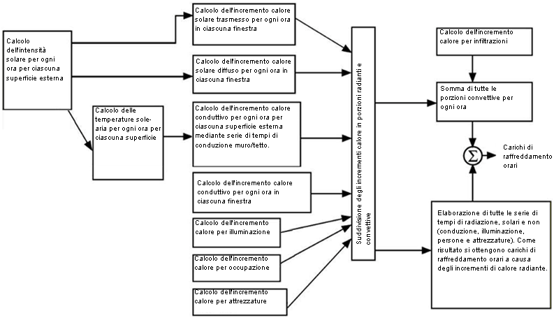

I carichi di raffreddamento di progetto sono basati sull'assunto di condizioni periodiche costanti (ad esempio, le condizioni meteorologiche, di occupazione e incremento di calore di un giorno sono identiche a quelle nei giorni precedenti e di conseguenza i carichi si ripetono su un'identica base ciclica di 24 ore). L'incremento di calore per un determinato componente in una determinata ora è quindi uguale a quello di 24 ore prima, di 48 ore prima e così via. I calcoli dei carichi di raffreddamento devono considerare due effetti ritardanti inerenti ai processi di scambio termico negli edifici:
I muri esterni e i tetti conducono calore in seguito alle differenze di temperatura tra l'aria esterna e quella interna. Inoltre, l'energia solare sulle superfici esterne viene assorbita e quindi trasferita per conduzione all'interno dell'edificio. A causa della massa e della capacità termica dei materiali di costruzione di muri o tetti, si ha un ritardo sostanziale nella conversione del calore presente sulla superficie esterna in incremento di calore sulla superficie interna.
La maggior parte delle fonti di calore trasferisce energia in un locale mediante una combinazione di convezione e radiazione. La parte convettiva dell'incremento di calore diventa immediatamente carico di raffreddamento. La parte radiativa deve prima essere assorbita dalle finiture e dalla massa delle superfici interne dei locali e diventa carico di raffreddamento solo quando viene trasferita in seguito per convezione da quelle superfici all'aria del locale. Pertanto, gli incrementi di calore radiante diventano carichi di raffreddamento su un periodo di tempo protratto.
Panoramica sul metodo RTS
