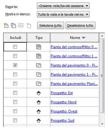

Quando si esegue l'esportazione in diversi formati, la finestra di dialogo Esporta <tipo formato> consente di specificare le viste e le tavole del progetto per l'output. Utilizzare i seguenti strumenti per creare e selezionare le viste e le tavole da includere nel file di output. Le viste selezionate possono essere salvate come un unico insieme per utilizzi futuri.
Esporta Determina l'insieme da visualizzare nell'elenco vista/tavola. Questo elenco contiene tutti gli insiemi definiti dall'utente e gli insiemi di default riportati di seguito.
<Solo vista/tavola corrente>. Visualizza la vista o la tavola attiva corrente.
<Insieme viste/tavole sessione>. Attiva l'elenco a discesa Mostra in elenco che consente di filtrare le viste e le tavole dell'intero progetto o di un determinato insieme.
Mostra in elenco Contiene i filtri per ampliare o ridurre il numero di viste e tavole disponibili nell'insieme selezionato per l'esportazione,
Viste nell'insieme
Tavole nell'insieme
Tutte le viste e le tavole nell'insieme
Viste nel modello
Tavole nel modello
Tutte le viste e le tavole nel modello
I filtri basati su modello consentono di includere nell'elenco viste e tavole dell'intero progetto, indipendentemente dall'insieme scelto. Le viste e le tavole vengono elencate in ordine alfabetico.
Seleziona tutto/Deseleziona tutto. Selezionare o deselezionare le viste e le tavole elencate.
Pulsanti di gestione di gruppo. Pulsanti che consentono di creare, modificare ed eliminare gruppi:
Nuovo insieme. Crea un gruppo vuoto.
Duplica insieme. Crea una copia dell'insieme attivo.
Rinomina insieme. Consente di rinominare l'insieme attivo.
Elimina insieme. Elimina l'insieme attivo.
Elenco vista/tavola. Questa tabella contiene le viste e le tavole filtrate tramite le opzioni Esporta e Mostra in elenco sopra descritte ed è composta da colonne di cui è possibile modificare l'ordine che definiscono l'elenco delle viste.
Nota: Fare clic su un'intestazione di colonna per ordinare l'elenco in base al parametro selezionato.
Includi. Se questa opzione è selezionata, la vista associata viene inclusa nel file di output.
Tipo. Visualizza un'icona che indica il tipo di vista. I possibili tipi di vista includono viste di pianta, sezioni, prospetti, viste 3D e tavole.
Nome. Il nome della vista come indicato in Revit. Fare doppio clic sul nome per visualizzare una miniatura della vista nel riquadro di anteprima sulla sinistra della scheda Insieme di viste/tavole.
