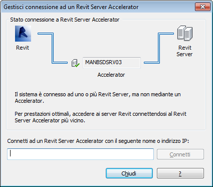

È possibile migliorare le prestazioni per la condivisione del lavoro basata su server quando si utilizza un Revit Server Accelerator per connettersi ai Revit Server che ospitano i modelli centrali. Utilizzare questa procedura per verificare lo stato della connessione all'Accelerator che è stato assegnato alla posizione (come specificato nella variabile di ambiente RSACCELERATOR2014 del sistema) e specificare un altro Accelerator quando necessario. Se si interrompe la connessione di rete ad un Revit Server Accelerator oppure si sceglie di non utilizzarlo, verrà stabilito un collegamento diretto ai Revit Server.
menu a discesa del gruppo Sincronizza
Una volta stabilita una connessione valida, viene visualizzata la relativa icona di stato e il nome del server viene aggiornato.
