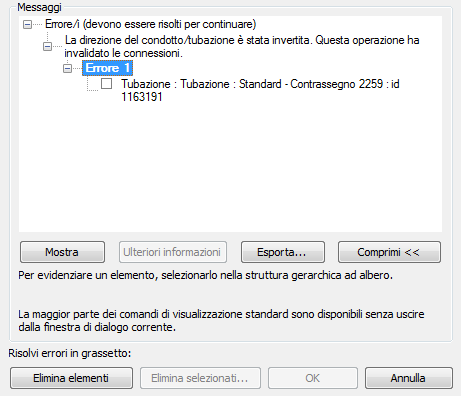

Nella finestra di dialogo di errore, fare clic su Espandi per espandere la finestra di dialogo in modo da visualizzare una struttura in cui sono elencati gli errori e gli avvisi associati all'ultima operazione.
Per visualizzare ulteriori informazioni relative a ciascun errore, fare clic sul segno (+) nella struttura ad albero.
Se si seleziona (evidenzia) l'intestazione di un errore, ad esempio Errore 1, tutti gli elementi associati a quell'errore vengono selezionati nell'area di disegno. Inoltre, è possibile evidenziare il nome di un elemento: nell'area di disegno viene selezionato solo quell'elemento. Una volta evidenziato il nome dell'elemento, fare clic su Mostra; Revit eseguirà automaticamente una ricerca delle viste che contengono tale elemento.
È possibile selezionare la casella di controllo accanto all'elemento ed eliminarlo facendo clic su Elimina selezionati.
Per riportare la finestra di dialogo alla visualizzazione normale, fare clic su Comprimi.
