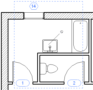

Revit MEPÈ possibile raggruppare elementi di un progetto o di una famiglia e quindi inserire più volte tale gruppo in un progetto o in una famiglia. Il raggruppamento di elementi è utile per la creazione di entità che costituiscono layout ricorrenti o comuni a più progetti edilizi.
Esempi: stanze di albergo, appartamenti o pavimenti ripetuti
Tra tutte le istanze di un gruppo posizionate in un progetto esiste un legame associativo. Ad esempio, creare un gruppo con letto, muri e finestra e quindi collocare più istanze di tale gruppo nel progetto. Se si modifica un muro in un gruppo, il muro cambia in tutte le istanze di quel gruppo, semplificando in questo modo il processo di modifica.
