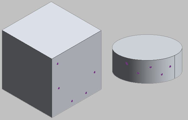

Posizionamento di punti ospitati lungo un bordo o su una superficie
È possibile utilizzare superfici e bordi di una forma come piani di lavoro alternativi per il posizionamento di punti ospitati.
  1. Se si esegue il disegno sull'asse Z, selezionare una vista 3D; in tutti gli altri casi, selezionare una vista della pianta del pavimento.
  2. Fare clic sulla scheda Creagruppo Disegna Elemento di punto.
  3. Fare clic su Modifica | Lineegruppo Disegna Disegna su superficie.
  4. Nell'area di disegno, posizionare il cursore sul bordo o una superficie, quindi fare clic per inserire i punti ospitati.
  5. Fare clic su Modifica | Lineegruppo Seleziona Modifica al termine dell'operazione.
