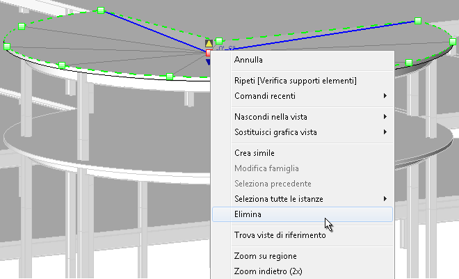

  1. Selezionare il pavimento modificato.
  2. Fare clic sulla scheda Modifica | Pavimentigruppo Modifica della formaModifica elementi secondari.
  3. Fare clic sull'elemento di modifica della forma per selezionarlo.
  4. Premere Elimina o fare clic con il pulsante destro del mouse sull'elemento e scegliere Elimina.
L'elemento di modifica della forma viene rimosso e la geometria del pavimento viene modificata di conseguenza.
