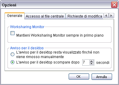

Utilizzare le opzioni della scheda Generale per specificare quanto segue:
- Visualizzazione della finestra di Worksharing Monitor sempre in primo piano rispetto alle altre applicazioni. In questo modo le nuove informazioni vengono visualizzate non appena sono disponibili.
- Se si utilizzano gli avvisi per il desktop impostati nelle altre schede, indicare il tempo di visualizzazione di tali avvisi sul desktop di Windows.
