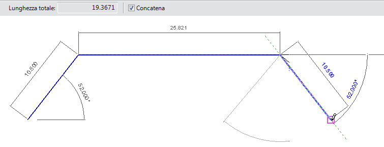

Lo strumento Misura rappresenta un metodo rapido per misurare e visualizzare temporaneamente la lunghezza (ed eventualmente l'angolo a partire dall'orizzontale) di singoli muri o linee selezionati nelle viste di pianta. Nelle viste di prospetto, è possibile utilizzare questo strumento solo per selezionare le estremità dei muri perpendicolari all'orientamento della vista (per visualizzare l'altezza del muro). Nelle viste di prospetto e di pianta è possibile tuttavia disegnare una linea temporanea o una catena di linee che collegano dei punti specificati. In entrambi i casi, le quote generate con lo strumento rimangono visualizzate sullo schermo fino a che non si avvia la successiva misurazione o non si esce dallo strumento. Le quote di lunghezza sono visualizzate anche nella casella Lunghezza totale della barra delle opzioni.
gruppo Misura
menu a discesa Misura, quindi scegliere Se si sceglie Misura distanza tra due riferimenti, viene misurata una lunghezza a partire da un punto iniziale. Fare clic sul punto iniziale, spostare il cursore nella direzione in cui si intende estendere la linea e immettere il valore per la lunghezza della linea.
Se si sceglie Misura lunghezza elemento, selezionare l'elemento da misurare nell'area di disegno. Vengono mostrate le quote temporanee dell'elemento, mentre la lunghezza totale è visualizzata nella barra delle opzioni.
Nella casella Lunghezza totale della barra delle opzioni è visualizzata la lunghezza totale aggiornata della catena. Fare doppio clic per terminare la catena.
Linea di misura con i valori di lunghezza e angolo
Catena di misura con la lunghezza totale visualizzata nella barra delle opzioni
