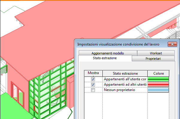

Distinzione visiva dello stato di estrazione dell'elemento
È possibile distinguere visivamente lo stato di estrazione di un elemento con condivisione del lavoro. Applicare il colore agli elementi che appartengono ai membri del team.
Come distinguere visivamente lo stato di estrazione
  1. Nella barra di controllo della vista, fare clic su Stato estrazione.
    Lo stato di estrazione viene visualizzato.
Come assegnare un colore allo stato di estrazione
  1. Nella barra di controllo della vista, fare clic su Impostazioni visualizzazione condivisione del lavoro.
  2. Fare clic sulla scheda Stato estrazione.
  3. Selezionare Mostra colore per i proprietari o gli elementi desiderati che non sono attualmente di proprietà.
  4. Per ogni stato di estrazione, fare clic su Colore. Nella finestra di dialogo Colore, selezionare il colore desiderato e fare clic su OK.
  5. Per ciascun workset, fare clic su Colore. Nella finestra di dialogo Colore, selezionare il colore desiderato e fare clic su OK. Vedere Colori.
  6. Fare clic su Applica.
    Il colore specificato per ciascun stato di estrazione viene visualizzato nel modello.
