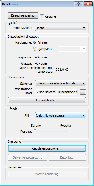

Apertura della finestra di dialogo Rendering
  1. Aprire la vista 3D di cui eseguire il rendering.
    È possibile eseguire il rendering delle sole viste 3D.
    Suggerimento: Per sottoporre a rendering una vista 2D, creare dapprima una vista 3D orientata ad una vista 2D, ad esempio una vista di sezione o di prospetto. Fare clic con il pulsante destro del mouse sul ViewCube e scegliere Orienta su vista oppure Orienta su direzione. Per ulteriori informazioni, vedere Definizione della posizione della cinepresa in una vista 3D.
    Se la finestra di dialogo Rendering era aperta quando la vista 3D è stata aperta per l'ultima volta durante la sessione corrente, la finestra di dialogo viene visualizzata di nuovo.
  2. Se la finestra di dialogo Rendering non viene aperta automaticamente, effettuare quanto segue:
    • Nella barra dei controlli della vista, fare clic su Mostra la finestra di dialogo Rendering
    • Fare clic sulla scheda Vistagruppo Grafica (Esegui rendering).
