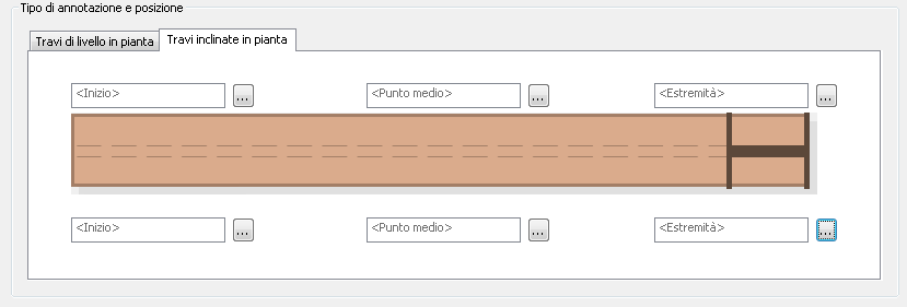

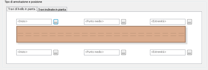

Schede Travi di livello/inclinate: sia le travi di livello che quelle inclinate utilizzano le stesse opzioni per le etichette. Le schede consentono di associare annotazioni diverse ai due tipi di istanza di trave.
Per assegnare etichette specifiche a travi di livello, selezionare le impostazioni nella scheda Travi di livello in pianta.
Per assegnare etichette specifiche a travi inclinate, selezionare le impostazioni nella scheda Travi inclinate in pianta.

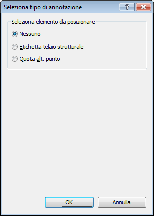

Posizione dell'annotazione: al centro della scheda vi è l'immagine di una trave circondata da sei campi di testo. I campi rappresentano le posizioni in cui le etichette verranno visualizzate intorno alla trave. Il pulsante
consente di visualizzare la finestra di dialogo Seleziona tipo di annotazione nella quale è possibile definire e modificare le etichette.
Nessuno: le etichette non fanno riferimento ad alcun punto in particolare sulla trave. La modifica della lunghezza della trave non provoca lo spostamento dell'etichetta.
Etichetta telaio strutturale: vedere Etichette telaio strutturale.
Quota altimetrica punto: vedere Quote altimetriche punto.
