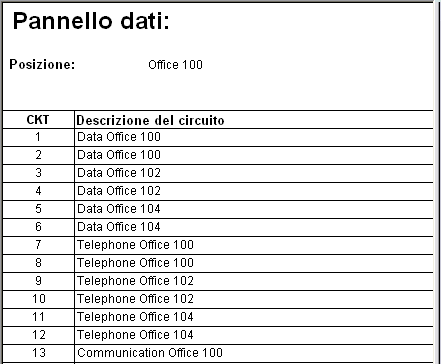

Abaco dei quadri elettrici dati con circuiti in una sola colonna
