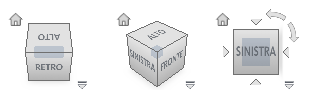

Nel ViewCube sono disponibili ventisei aree predefinite su cui è possibile fare clic per modificare la vista corrente di un modello. Le ventisei aree definite sono categorizzate in tre gruppi: angolo, bordo e superficie. Sei di queste aree rappresentano viste ortogonali standard di un modello: superiore, inferiore, anteriore, posteriore, sinistra e destra. Le viste ortogonali possono essere impostate facendo clic su una delle superfici nel ViewCube.
Nota: Quando si posiziona il cursore su una delle aree selezionabili del ViewCube, esso assume la forma di una freccia affiancata da un cubo per indicare che il cursore è posizionato sul ViewCube. Oltre al cursore così modificato, viene visualizzata anche una descrizione del comando. La descrizione indica l'operazione che è possibile eseguire in base alla posizione del cursore sul ViewCube.
È possibile utilizzare le restanti venti aree definite per accedere alle viste angolate di un modello. Facendo clic su un angolo del ViewCube è possibile modificare l'orientamento della vista corrente di un modello in una vista di tre quarti, in base ad un punto di vista definito da tre lati del modello. Facendo clic su un bordo, è possibile modificare l'orientamento della vista del modello in una vista dimezzata in base a due lati del modello stesso.
È inoltre possibile fare clic e trascinare il ViewCube per modificare l'orientamento della vista di un modello in base ad un punto di vista personalizzato, diverso dai ventisei punti predefiniti disponibili. Durante il trascinamento, il puntatore del mouse viene modificato per indicare che l'orientamento della vista corrente del modello è in corso di modifica. Se si trascina il ViewCube in corrispondenza di un orientamento predefinito ed è impostata l'esecuzione dello snap alla vista più vicina, lo strumento viene ruotato in base all'orientamento predefinito più vicino.
Il bordo del ViewCube consente di identificare l'orientamento della vista. Quando una vista viene orientata in base ad uno dei ventisei orientamenti predefiniti nel ViewCube, il suo contorno viene definito da una linea continua. Quando una vista non è vincolata ad uno dei ventisei orientamenti predefiniti, il contorno viene definito, invece, da una linea tratteggiata.

Quando si visualizza un modello in base ad una delle facce dello strumento, vengono visualizzate due frecce di rotazione accanto al ViewCube. Utilizzare le frecce di rotazione per ruotare la vista corrente di 90 gradi in senso orario o in senso antiorario rispetto al centro della vista.
Passa ad una superficie adiacente
Quando il ViewCube è attivo durante la visualizzazione di un modello in base ad una faccia dello strumento, vengono visualizzati quattro triangoli ortogonali accanto al ViewCube. È possibile utilizzare tali triangoli per passare ad una vista di superficie adiacente.
