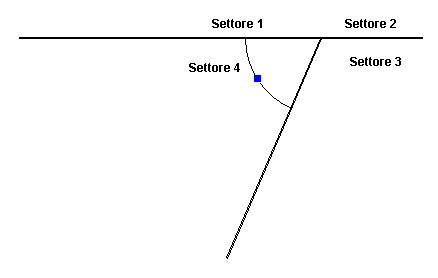

  4. Per definire le dimensioni della quota angolare, trascinare il cursore. Selezionare il settore in cui visualizzare la quota:
    Giunti di muri con quattro settori distinti
  5. Quando la quota corretta viene visualizzata, fare clic per posizionarla.
