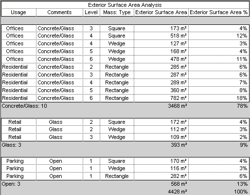

Supporre di avere disegnato delle masse per esplorare una progettazione concettuale di un edificio. Vedere Esempi di analisi della progettazione concettuale. Si desidera determinare le aree delle superfici esterne intorno al perimetro di ciascun piano. Questo tipo di informazione consente di calcolare una stima dei costi per l'esterno dell'edificio quando si utilizzano diversi materiali.
