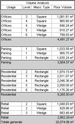

Supporre di avere disegnato delle masse per esplorare una progettazione concettuale di un edificio. Vedere Esempi di analisi della progettazione concettuale. Si desidera effettuare le seguenti operazioni:
- Determinare per quali piani dell'edificio occorre installare l'aria condizionata (ad esempio, i livelli destinati al parcheggio non lo richiedono).
- Calcolare il volume del vano per il quale è necessario installare l'aria condizionata.
- Determinare il risultante carico HVAC.
