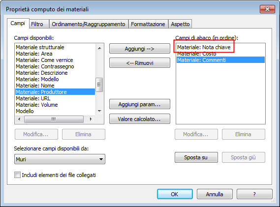

- Per la creazione di rapporti e pianificazioni relativi alle quantità, i materiali che vengono applicati mediante lo strumento Dipingi sono distinguibili da quelli utilizzati come materiali corpo degli elementi dell'oggetto host. Vedere Creazione di un computo dei materiali
