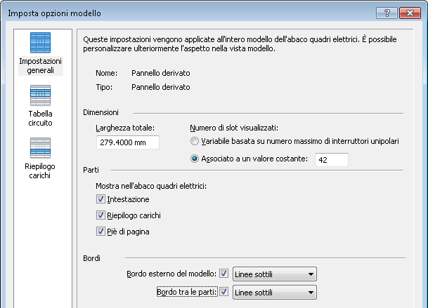

    Impostazioni generali
      Le opzioni di Impostazioni generali consentono di personalizzare l'aspetto globale dell'abaco dei quadri elettrici, ad esempio larghezza, parti, bordi e numero di slot e parti visualizzati. È possibile modificare queste impostazioni prima o dopo la creazione di un abaco dei quadri elettrici per renderlo conforme alle specifiche.
    1. Nel riquadro sinistro, selezionare Impostazioni generali.
    2. In Larghezza totale, specificare la larghezza dell'abaco in pollici.
    3. In Numero di slot visualizzati, specificare se gli slot da visualizzare sono determinati in base all'attrezzatura elettrica o all'impostazione di un valore costante. Se si seleziona Variabile basata su numero massimo di interruttori unipolari, il numero di slot è determinato dal parametro N. massimo di interruttori unipolari nelle proprietà dell'attrezzatura elettrica.
      Nota: Se il numero di poli di un dispositivo supera il numero di slot specificati per il modello, viene visualizzato un messaggio di avviso.
    4. In Mostra nell'abaco quadri elettrici, specificare se visualizzare le parti Intestazione, Riepilogo carichi, Piè di pagina del modello.
    5. In Bordi, specificare se visualizzare un bordo esterno e un bordo tra le parti del modello.

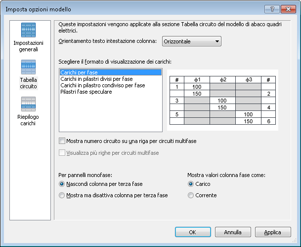

    Tabella circuiti
      Specifica il layout delle informazioni relative ai circuiti dell'abaco dei quadri elettrici e le impostazioni correlate ai circuiti.
    1. Nel riquadro sinistro, selezionare Tabella circuiti.
    2. Specificare l'orientamento del testo delle intestazioni di colonna.
    3. Specificare un formato per la visualizzazione dei carichi. Le opzioni di formattazione dipendono dal tipo di modello di abaco dei quadri elettrici (e dalla configurazione dei pannelli) che si sta modificando. La configurazione dei pannelli determina le opzioni di formattazione disponibili.
    4. Specificare l'unità di misura nelle colonne delle fasi.

    5. Specificare un formato per la visualizzazione di righe per circuiti multifase (solo modelli di pannelli derivati).
    6. In Mostra numero circuito su una riga per circuiti multifase, specificare se visualizzare l'etichetta del circuito su una o più righe. Questa opzione è disponibile solo per modelli di pannelli derivati con 2 colonne.
    7. In Visualizza più righe per circuiti multifase, specificare se visualizzare più righe per i circuiti multifase. Questa opzione è disponibile solo per modelli di pannelli derivati con 2 colonne.
    8. In Mostra ma disattiva colonna per terza fase, specificare se visualizzare la terza colonna per pannelli a fase singola anche se non contiene dati. Vedere Ombreggiatura colonne di fase nei pannelli monofase.
    9. Specificare se visualizzare i valori delle colonne di fase in carichi (VA) o corrente (ampere).

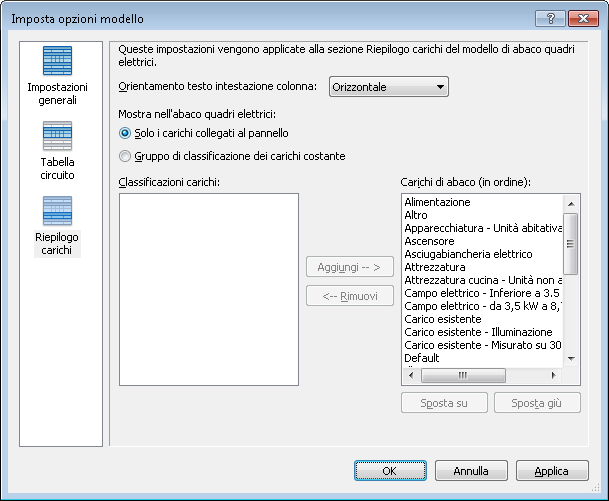

    Riepilogo carichi
      Consente di specificare quali classi di carico visualizzare negli abachi dei quadri elettrici e il relativo ordinamento.
      Opzioni di Riepilogo carichi
    1. Nel riquadro sinistro, selezionare Riepilogo carichi.
    2. In Orientamento testo intestazione colonna, specificare il modo in cui visualizzare il testo.
    3. Per Mostra nell'abaco quadri elettrici, specificare se visualizzare solo i carichi connessi o un gruppo di carichi costante. Quando si seleziona un gruppo costante, utilizzare i pulsanti Aggiungi e Rimuovi per specificare i carichi da visualizzare.
