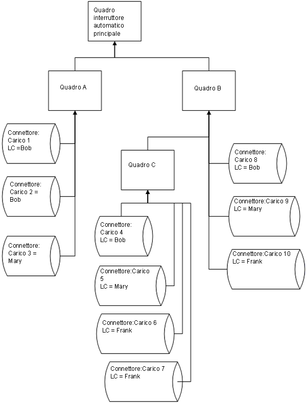

Esempio di carichi collegati e calcoli
Per il pannello C
LC Bob
LC Mary
LC Frank
Luci gruppo LC
Carico totale collegato (Pannello C) = (4+5+6+7)
Carico totale collegato (Pannello C) = DFBob * (4) + DFMary * (5) + DFFrank * (6+7)
Per il pannello B
LC Bob
LC Mary
LC Frank
Luci gruppo LC
Carico totale collegato (Panel B) = (4+5+6+7+8+9+10)
Richiesta di carico totale (Pannello B) = DFBob * (4+8) + DFMary * (5+9) + DFFrank * (6+7+10)
Per il pannello A
LC Bob
LC Mary
LC Frank
Luci gruppo LC
Carico totale collegato (Pannello A) = (1+2+3)
Carico totale collegato (Pannello A) = DFBob * (1+2) + DFMary * 3
Per il pannello MCB
LC Bob
LC Mary
LC Frank
Luci gruppo LC
Carico totale collegato (Pannello MCB) = (1+2+3+4+5+6+7+8+9+10)
Richiesta di carico totale (Pannello MCB) = DFBob * (1+2+4+8) + DFMary * (3+5+9) + DFFrank * (6+7+10)
