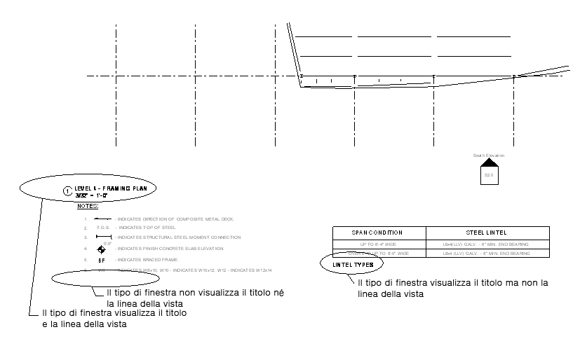

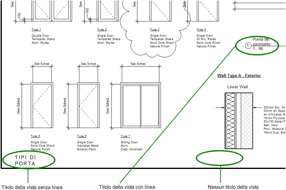

Quando si posiziona una vista su una tavola, in Revit viene visualizzato per default un titolo della vista. Per i titoli delle viste è possibile specificare gli attributi del testo e le informazioni che conterranno oppure è possibile escluderli dalle tavole. È possibile definire questi attributi per ogni titolo di vista contenuto nelle tavole oppure è possibile configurare tipi di titoli e utilizzarli per creare titoli con impostazioni standard.
Per modificare lo spessore, il colore o il modello della linea orizzontale del titolo della vista o per escludere tale linea dal titolo, creare o modificare un tipo di finestra. Vedere Tipi di finestra. Per modificare la lunghezza della linea orizzontale di un singolo titolo della vista, vedere Modifica del titolo di una vista su una tavola.

Esempi di stili di titolo della vista
