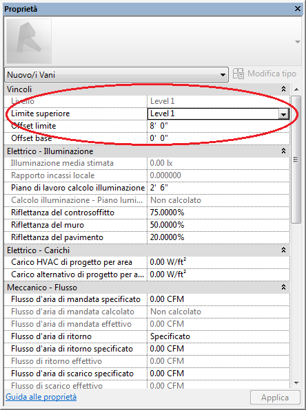

  5. Nella tavolozza Proprietà, sotto Vincoli, è possibile modificare le seguenti proprietà:
    • Limite superiore: specifica il livello di riferimento per il limite superiore del vano.
    • Offset limite: specifica l'offset del limite superiore.
      È possibile immettere valori positivi o negativi.
    • Offset base: consente di specificare l'offset rispetto al livello di riferimento o di base.
      Nota: Il livello non può essere modificato in quanto si tratta del livello di riferimento o di base per il vano.
    • Fare clic su OK.
    L'estensione verticale del vano cambia di conseguenza. Il controllo di trascinamento viene riposizionato e l'ombreggiatura viene modificata per indicare la nuova estensione verticale.
