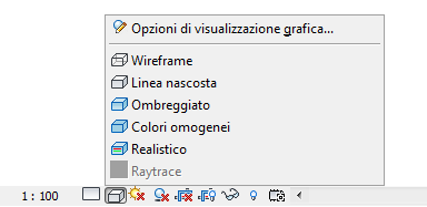

Definizione di uno stile di visualizzazione
Nella barra dei controlli della vista nella parte inferiore dell'area di disegno, fare clic sull'icona Stile di visualizzazione e selezionare un'opzione.
