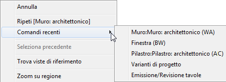

- Fare clic con il pulsante destro del mouse nel disegno e scegliere Comandi recenti
<nome del comando> Gli ultimi comandi utilizzati vengono visualizzati in forma di opzioni, come illustrato di seguito. Nell'elenco viene visualizzato un massimo di cinque comandi.
