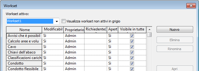

Quando si crea un workset, è possibile utilizzare l'opzione Visibile in tutte le viste, nella finestra di dialogo Nuovo workset, per indicare se si desidera visualizzare il workset in tutte le viste del modello. Questa impostazione viene riportata nella colonna Visibile in tutte le viste, nella finestra di dialogo Workset.
Questa impostazione globale definisce il comportamento di default di ciascun workset nelle viste di progetto. È possibile modificare la visibilità di un workset in una o più viste specifiche.
Nota: Un elemento viene visualizzato in una vista quando sono visibili la categoria del modello e il workset corrispondenti. Se il workset a cui appartiene l'elemento o la relativa categoria del modello sono nascosti, l'elemento non viene visualizzato nella vista. Vedere Sostituzione della visualizzazione grafica di categorie di elementi.
