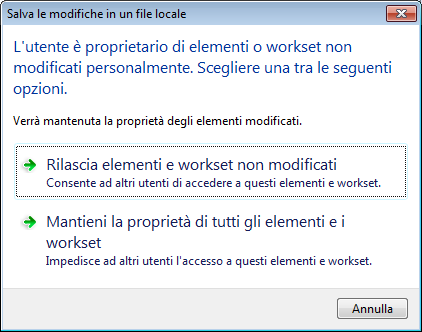

Questa opzione consente di salvare le modifiche al modello locale senza sincronizzarle con il modello centrale e visualizza la finestra di dialogo Salva le modifiche in un file locale. Fino a quando l'operazione Sincronizza con centrale non viene eseguita, l'utente mantiene la proprietà degli elementi modificati.
Sono disponibili le seguenti opzioni:

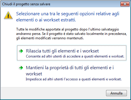

Questa opzione consente di ignorare tutte le modifiche apportate al modello locale. Questa operazione non ha alcun effetto sull'ultimo salvataggio eseguito nel modello locale e consente di ripristinare lo stato precedente del modello locale, corrispondente all'ultimo salvataggio. Inoltre visualizza la finestra di dialogo Chiudi il progetto senza salvare.
In questa finestra sono disponibili le seguenti opzioni:
